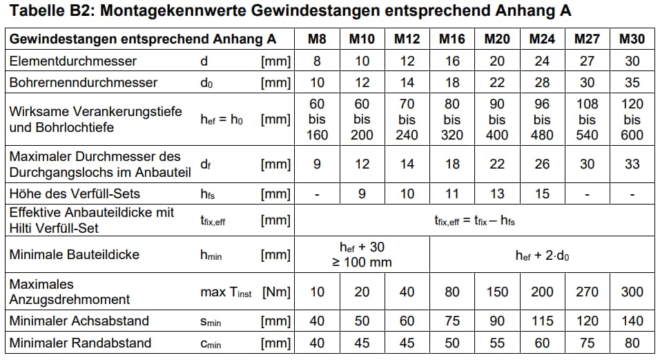

Für Gewindestangen werden in der ETA des chemischen Mörtels die entsprechenden Installationsparameter bzw. Montagekennwerte angegeben. Im Falle einer „normalen“ Gewindestange werden maximale Anzugsdrehmomente angegeben. Somit in ein Mindestanzugsdrehmoment nicht notwendig, es dar lediglich nicht das angegebene maximale Anzugsdrehmoment überschritten werden.
Im Anhang finden Sie beispielsweise die Montagekennwerte für eine Gewindestange in Kombination mit dem HIT-HY 200-A V3.
