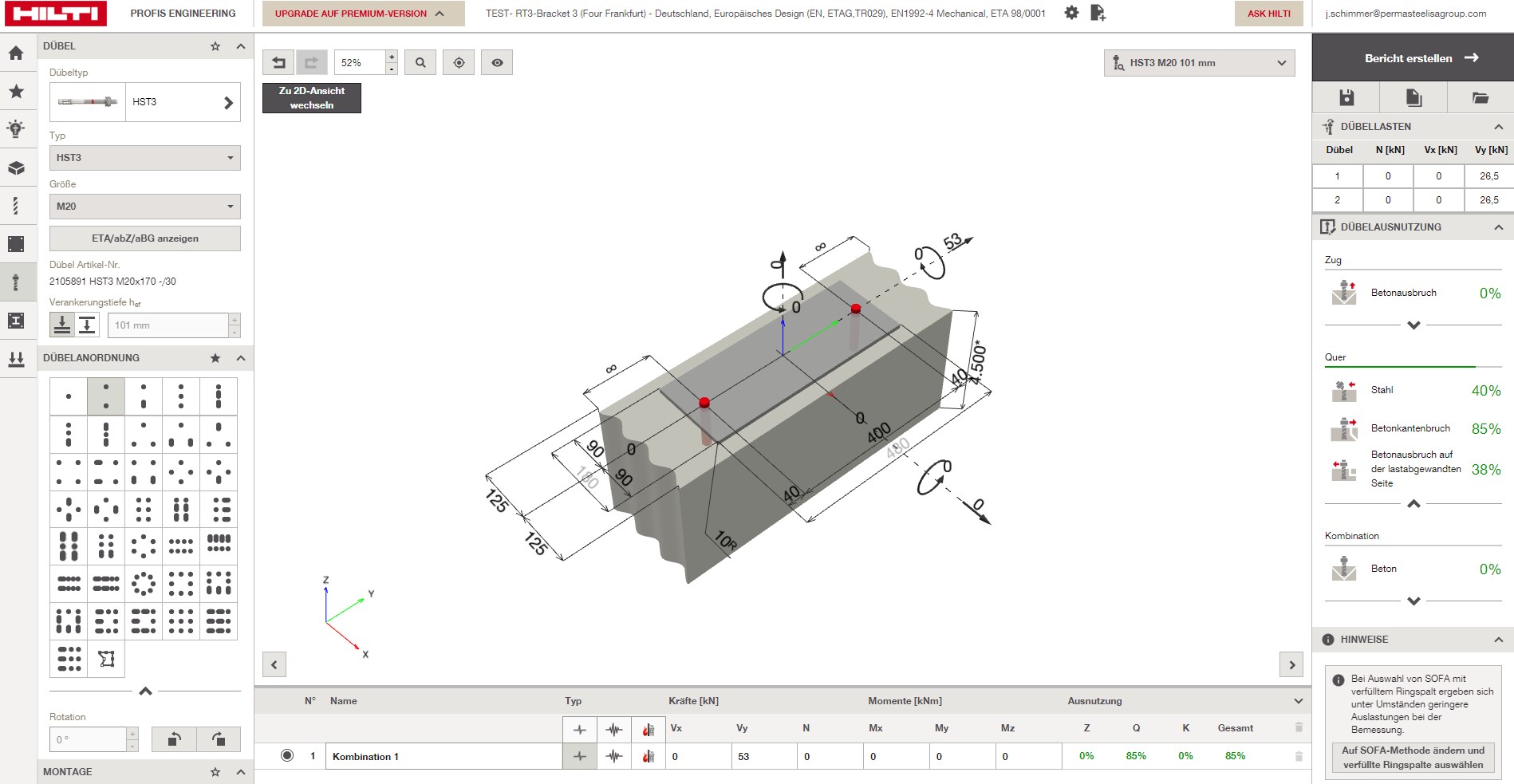

Frage 1: Warum führt eine Eingabe eines Randabstandes größer als 10hef in meinem Verankerungsbeispiel dann zu abweichenden Ergebnissen im Vergleich mit der Eingabe Randabstand=unendlich? (angehängte Datei)
Frage 2: Warum führt ein Langloch zu anderen Ergebnissen? Muss die Last nicht auch ohne Langloch ungünstig auf einen Dübel angesetzt werden und das selbe Ergebnis liefern?

Grundsätzlich werden bei randnahen Befestigungen nicht nur der Nachweis des Betonkantenbruches senkrecht zur einwirkenden Kraft geführt, sondern auch parallel der einwirkenden Kraft. In Ihrem Beispiel ist der ein Randabstand „unendlich“, somit entfällt der Nachweis des Betonkantenbruches in Y+ -Richtung und wird nur in X+ geführt. Sofern in diesem Fall der Abstand nicht mehr unendlich ist, wird hier die idealisierte Betonbruchfläche für den Nachweis berechnet. Ab einem bestimmten Abstand kann diese Fläche nicht größer werden, da die parallelen Bauteilränder diese Fläche begrenzen und somit die Ergebnisse bzw.
Widerstände nicht besser werden können.
Wie von Ihnen richtig erwähnt, wird im Falle eines Langloches die gesamte Kraft auf einen Dübel angesetzt, dementsprechend verdoppelt sich die Ausnutzung.

Danke für Ihre Antwort. In meinem Beispiel habe ich als Randabstand in Y-Richtung unendlich eingegeben, weil es sich meiner Meinung nach um eine randferne Montage handelt. Wenn ich aber die tatsächliche Entfernung von 2500 mm eingebe, wird der Nachweis nicht eingehalten. Auch bei über 10000 mm nicht. Deswegen meine weiterführenden Fragen: - Ist randfern (>10hef, >60*Durchmesser) gleichzusetzen mit Randabstand = unendlich? - Ab welcher Entfernung darf ich im Programm den Randabstand auf unendlich setzten?
