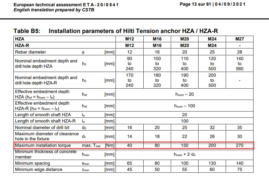

In der Regel sind bei chemischen Verankerungssystemen maximal mögliche Installationsdrehmomente hinterlegt, welche nicht überschritten werden dürfen ohne außerhalb der Zulassung zu agieren. Beispielhaft finden sie anbei einen Auszug aus der ETA-20/0541 des HIT-RE 500 V4 (04.09.2021).

Die Vorspannung würden wir natürlich hydraulisch aufbringen und nicht mit einem Drehmoment. Aber das wird wohl nichts daran ändern, dass wir uns außerhalb der Norm und Zulassung bewegen. Interessant sind vor allem Ihre Hinweise zum Verlust der Vorspannung. Vielen Dank.
