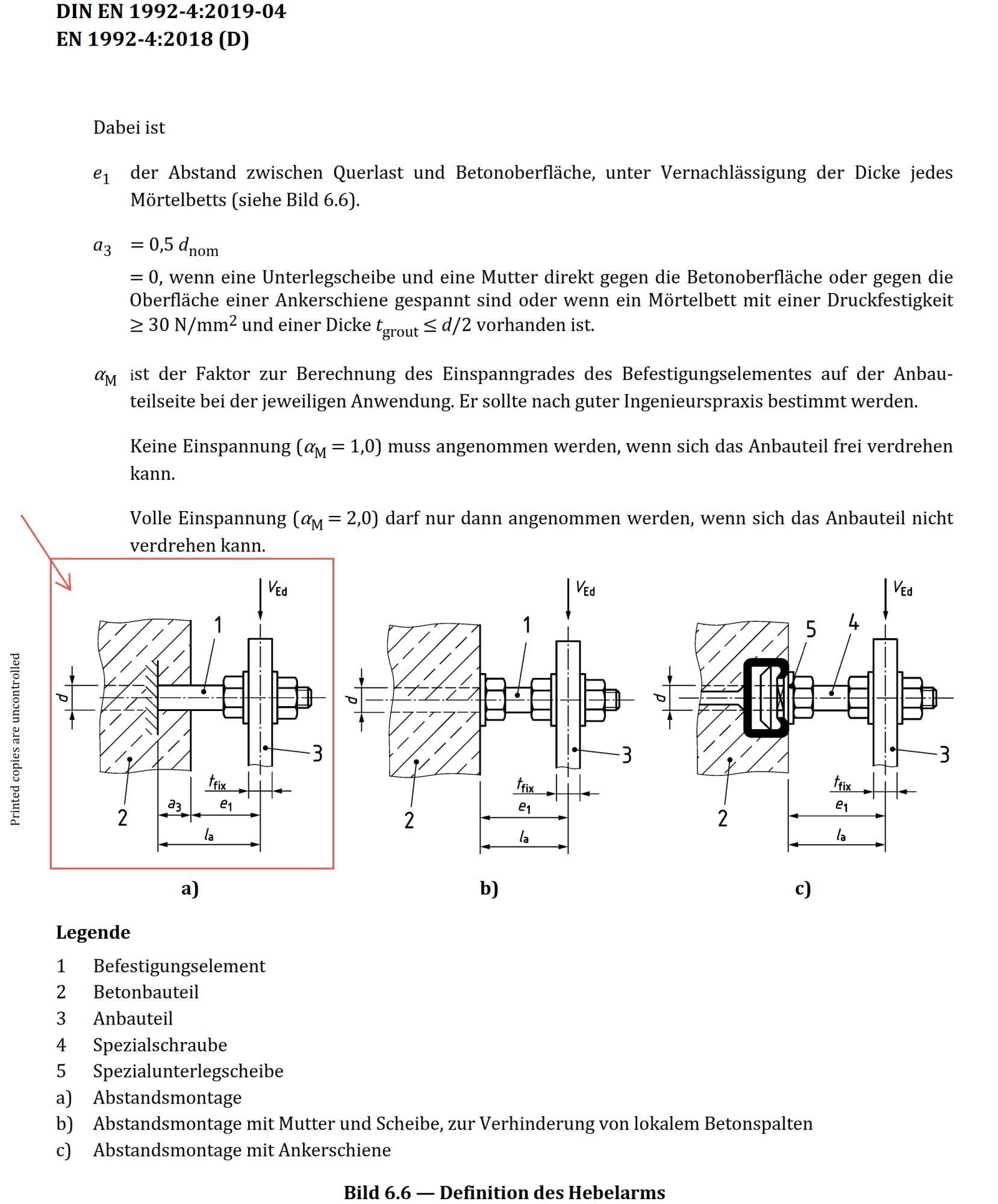

Dübelnachweis Abstandsmontage mit Passblechen zum Justieren ohne Vergussmörtel (an Wand).
Ist eine solche Verankerung gem. DIN EN 1992-4 zulässig?

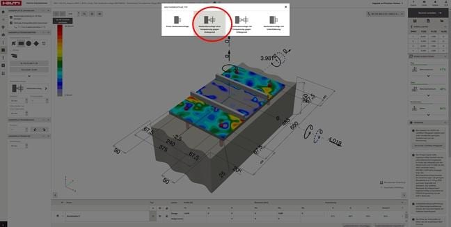

Welche Art der Abstandsmontage ist hierfür im Dübelbemessungsprogramm HILTI PROFIS ENGINEERING zu wählen?

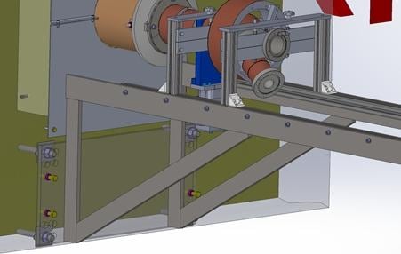

Fall:
- Wandkonsole / Ankerplatte an vertikaler Wand
- Passbleche zum Nivellieren
- kleiner Abstand 5–10 mm
- kein Vergussmörtel
- Querlasten und Moment aus Konsole
Ist hierfür gem. Eurocode DIN EN 1992-4:2019-04 Kap. 6.2.2 Bild 6.6 der Fall a) zutreffend?
Ist im Dübelbemessungsprogramm HILTI PROFIS ENGINEERING die „Abstandsmontage ohne Verspannung gegen Untergrund“ die richtige Wahl?
Diese ist nur mit min. 25 mm Abstandsmontage möglich, was für oben beschriebenen Fall auf sicheren Seite liegend ist.
