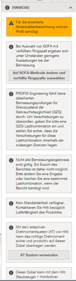

ich möchte gerade einen Winkel 200*150*15 mit zwei Dübeln an einer Stahlbeton Wand berechnen. Leider berechnet Profis Engineering nicht, wenn ich dem ganzen kein Profil zuweise. Ich habe nämlich eine reine Ankerplatte ausgewählt ohne Profil. Dieses berechne ich ja separat. Was muss ich machen, damit der das trotzdem rechnet?

Für eine wirklichkeitsnahe Ankerplattenbemessung ist die Abbildung eines anschließenden Profils zwingend erforderlich, da besagtes Profil Einfluss auf das Tragverhalten der anschließenden Ankerplatte hat, eine Erklärung hierzu finden Sie in diesem Beitrag aus unserem Forum:

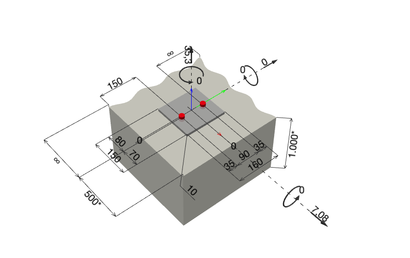

Veröffentlicht von Maximilian Schöpferover 2 years ago
Hallo, vielen Dank für die Info, das hat nun geklappt, ich habe mein L als Ankerplatte gewählt. Nun ist das nächste Problem, dass ich keine Zugnormalkraft aufbringen kann, lediglich zwei Querkräfte kann ich aufbringen.
