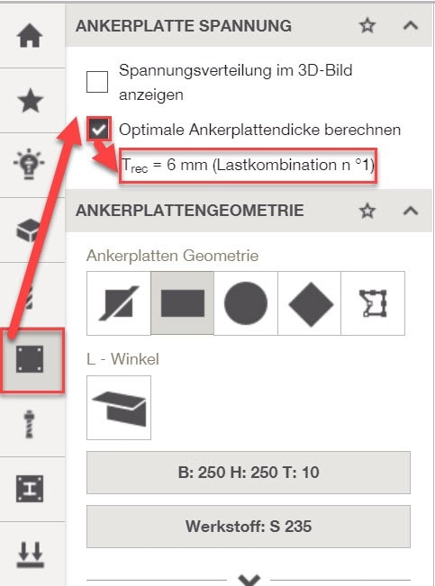

Guten Tag, wo kann ich die Ermittlung der Midestdicke der Ankerplatte finden?

In Profis Engineering können Sie für Ihren Anschluss die optimale Ankerplattendicke berechnen lassen. Die Berechnung kann nur in Verbindung mit einem angeschlossenen Profil, statischer Belastung und einer starren Ankerplatte durchgeführt werden. Aktiviert wird die Berechnung am linken Rand unter dem Reiter „Ankerplatte“, hierzu muss der Haken im entsprechenden Feld gesetzt werden. Sofort beginnt die Berechnung und Ihnen wird die optimale Ankerplattendicken darunter angegeben, wie im Screenshot zusehen.
