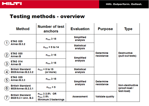

Auf einer Baustelle wurden ca. 5000 Dübel verbaut, an wieviel von diesen sollte ich eine Probebelastung durchführen?

Es muss gesagt werden, dass es keine allgemeingültige Regel für den Prozentsatz der zu prüfenden Dübel gibt. Die unten angegebenen Zahlen sollen jedoch einen Hinweis darauf geben, aber auch zeigen, dass die Anforderungen an das Prüflastprogramm von Fall zu Fall erheblich variieren können.
Die Anzahl der zu prüfenden Dübel wird beispielsweise durch die statische Sicherheit sowie durch praktische Erwägungen und Gründe für die Prüfung bestimmt. Während beispielsweise bei einer großen Baustelle in der Regel 10 bis 20 % der eingebauten Anker eines bestimmten Typs und einer bestimmten Größe einer Probebelastung unterzogen werde, muss diese Anforderung eventuell angepasst werden, wenn beispielsweise nur vier große Anker / Dübel in einer Grundplatte überprüft werden sollen. In einem solchen Fall ist es nicht unvernünftig, wenn alle vier Anker mit einer Probebelastung versehen werden, insbesondere wenn die Folgen eines Versagens erheblich sind.
Bei hochredundanten Anwendungen und weniger kritischen Anwendungen, wie z. B. der Verdübelung von Bewehrungsstäben für Spritzbetonanwendungen oder der Verdübelung von Bodenplatten, kann die Probebelastung mit einer Stichprobe von mindestens 5 % der Dübel ausreichend sein. Am Ende bestimmt der verantwortliche Ingenieur die Stichprobenanzahl.

Anzahl der durchzuführenden Prüfungen je nach Bewertungsmethode, Zweck und Grund
