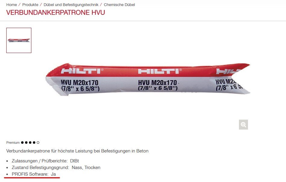

Hallo HILTI-Team, ich versuche einen Anschluss mir der Kombination HVU HAS(-E) (5.8) M20 nachzuweisen. Ich kann die Verbundankerpatrone HVU nicht in der Bemessungssoftware finden. Es Handelt sich um einen vorhandenen Anschluss, ich kann also keine andere Verbundankerpatrone nachrechnen. In der Produktinformation steht, dass es von der PROFIS Software unterstütz wird (siehe Screenshot). Haben Sie eine Lösung für mein Problem?

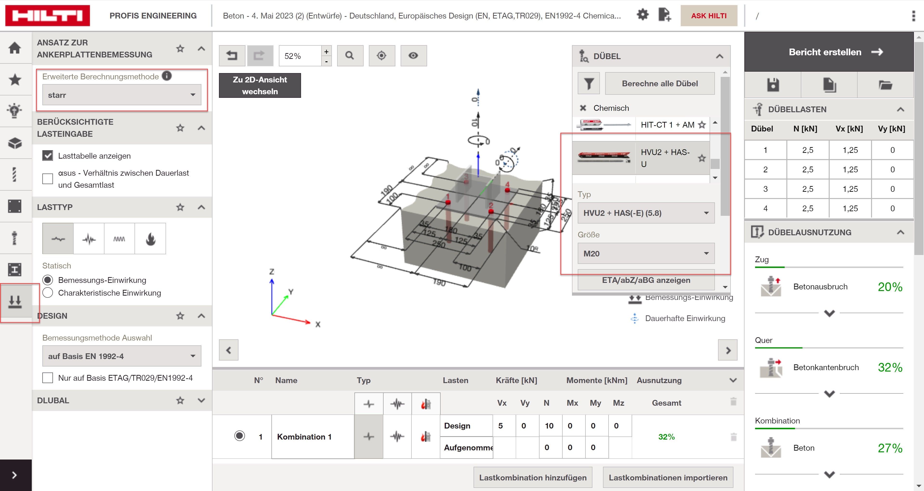

Sehr geehrter Herr Morasch,
Die Verbundankerpatrone HVU in Kombination mit der HAS(-E) (5.8) M20 kann in PROFIS Engineering bemessen werden. Stellen Sie hierzu die Bemessungsmethode unter dem Reiter „Einwirkungen/Berechnungsmethode“ bitte auf „starr“ um (siehe Screenshot). Anschließend können Sie die HVU auswählen und bemessen.
