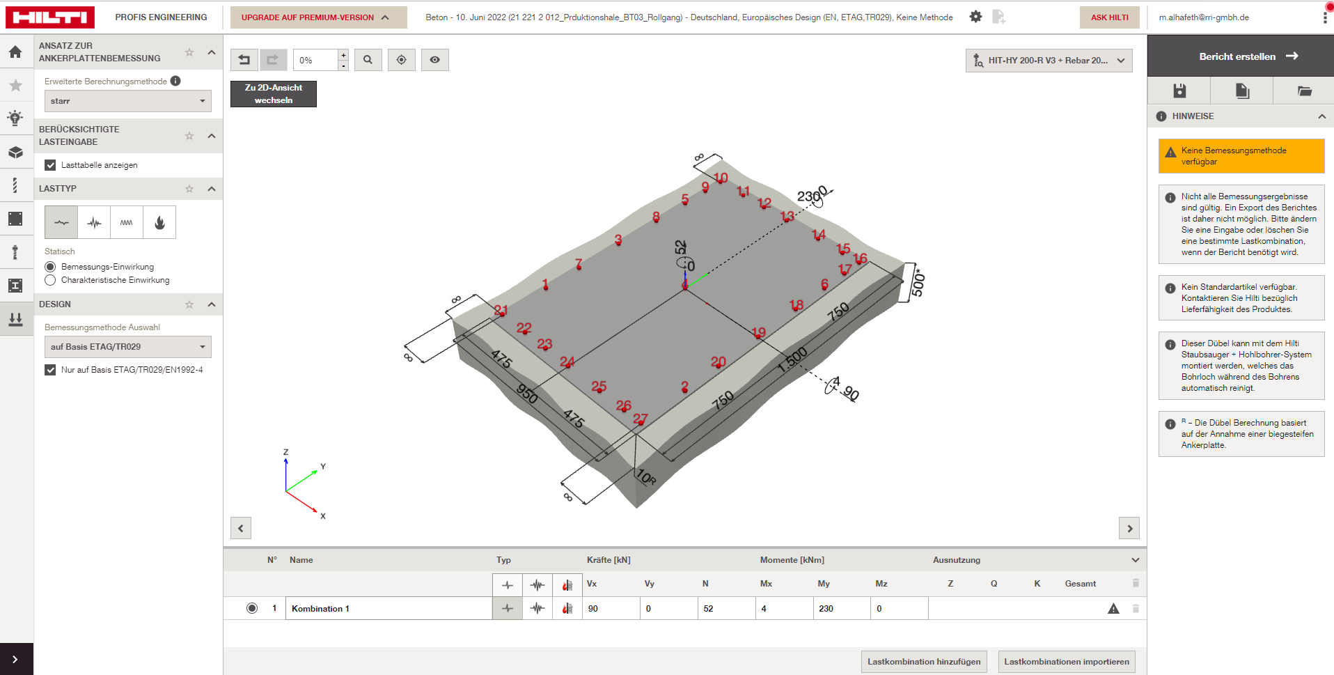

Guten Tag, für die Befestigung der Massivbau-Sockel bzw. Stützen wollte ich Hilti Anker verwenden. Die vertikale Bewehrung ist alle 15 cm bei den Sockeln verlegt. Gerne möchte ich Hilti-Anker alle 30cm oder je nach dem anordnen. Leider wird die Bemessung nicht durchgeführt, wenn ich die Anordnung der Anker selber wähle, siehe Bild im Anhang. Die Bemessung erfolgt nur wenn ich eine vorgegebene Anker-Anordnung wähle. Im Anhang ist die Gesamtaufstandsfläche des Sockels dargestellt. Hier müsste ich auch eine Stahlplatte wählen, sonst kann die Bemessung auch nicht ausgeführt werden. woran kann es hier liegen?
Die Ermittlung der Lasten pro Anker und die Bemessung nur mit einem Anker ist leider aufgrund höhen Lasten und des Abstandes zu benachbarten Anker nicht möglich.
Haben Sie andere Vorschläge, wie man die Bemessung mit Hilti Anker durchführen kann?
Vielen Dank vorab!!

Grundlegend können Sie Anker entweder nach der Dübeltheorie (Basis: EC2-4) oder als Bewehrungsanschluss nach der Stahlbetontheorie (Basis: EC2-1 bzw. TR069) auslegen.
Im Falle des Dübelbemessung können Sie zwischen verschiedenste Dübelanordnungen und Ankerplattengeometrien wählen, nicht alle dieser individuellen Anordnungen und Formen werden durch den Eurocode abgedeckt. Um auch diese Anwendungsfälle bemessen zu können kommt das SOFA-Verfahren (Solution for Fasterings) zum Einsatz. Weitere Informationen zum SOFA-Verfahren finden Sie in unseren FAQ: Was ist die "SOFA" Methode in Profis Engineering.

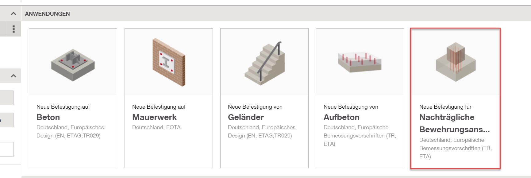

Ihr Anwendungsfall passt nach unserem Verständnis jedoch besser in den Massivbau-Sockel/Stütze, diesen Sie in Profis Engineering unter der Kategorie des „Nachträglichen Bewehrungsanschlusses“ auswählen können. Hier wird die von Ihnen gewünschte Beton-Beton-Anbindung ohne Verwendung einer Ankerplatte abgedeckt.
