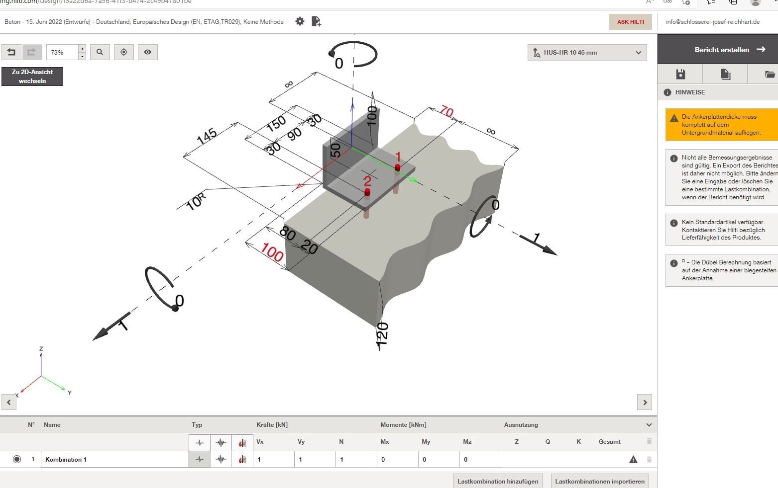

Belastungrichtung in Z Achse, Einbausitation nicht darstellbar
Veröffentlicht von Josef Reichhartover 4 years ago

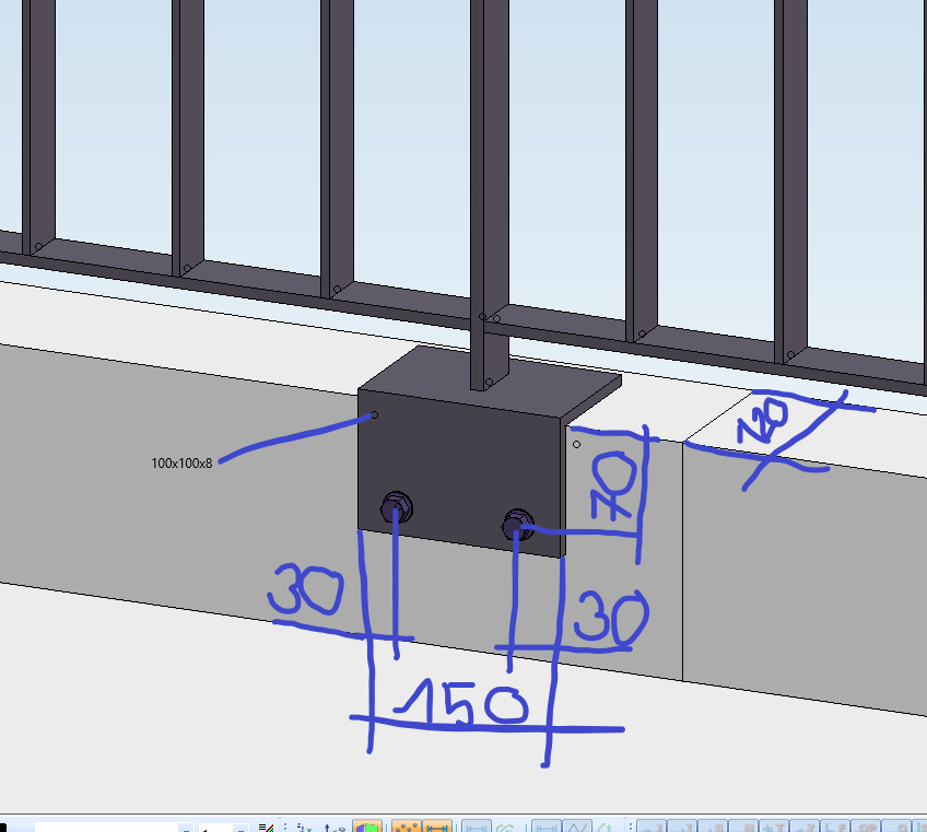

Leider kann ist die Platte nicht exakt wie in der baulichen Situation zu positionieren. Die Belastung des Geländers (0,5kN) würde nun theoretisch zur Z Achse laufen. Wie kann man diese Belastung ergänzen?
Belastungsrichtung,Einbausituatuion,Z-Achse

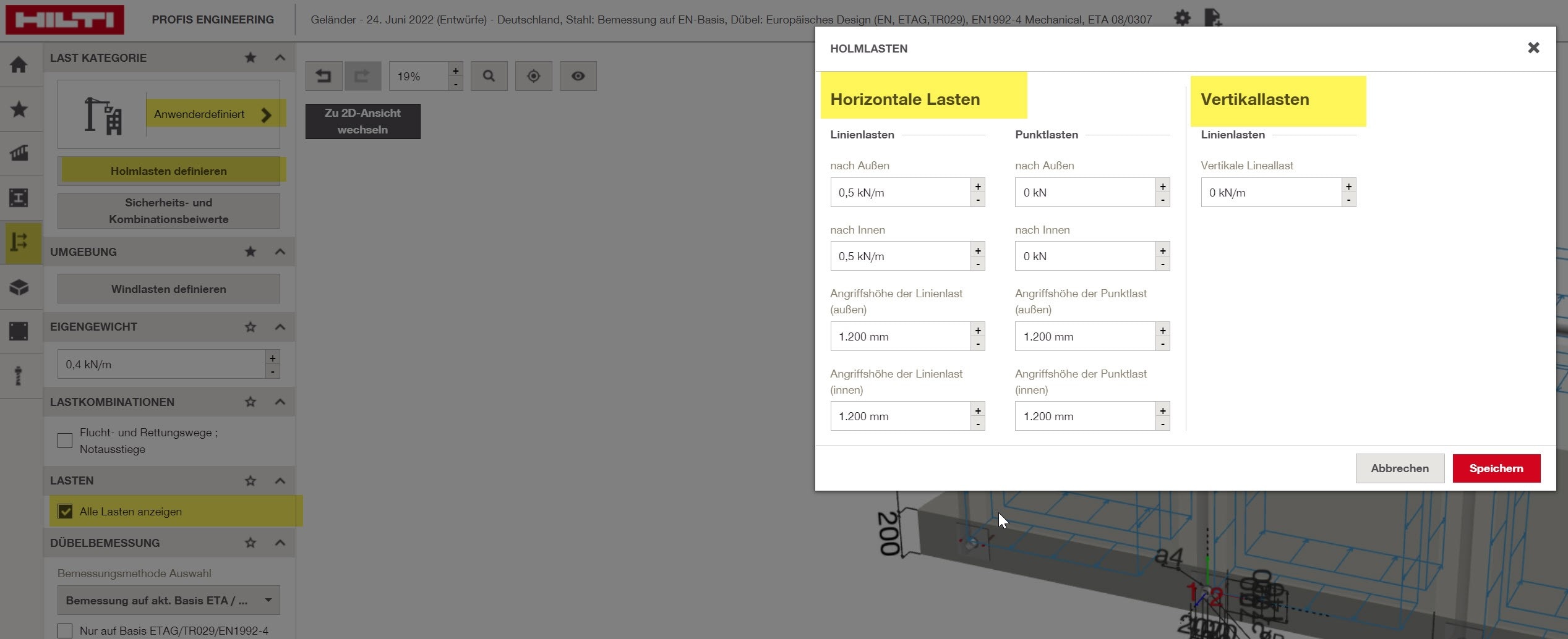

Veröffentlicht von HILTI Ingenieurberatungover 4 years ago
Im PROFIS Engineering Geländermodul besteht die Möglichkeit die einwirkenden Lasten/Holmlasten selbst zu definieren.
Klicken Sie hierzu auf "Last" am linken Bildschirmrand und stellen Sie dann oben auf "Anwenderdefiniert".
Unter "Holmlasten definieren" haben Sie dann sämtliche Einstellmöglichkeiten.
Einen Screenshot haben wir Ihnen angehangen.
