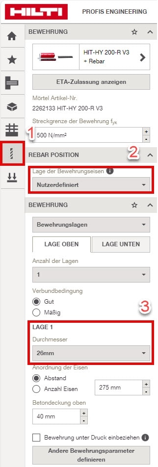

ich möchte gerne mit Hilti HIT eine Wand auf einem Fundament anschließen. Ich benutz dafür die oben angegebene Software online. Mir ist nicht klar, wie ich in der Software einen Bewehrungsstabdurchmesser vorgeben kann und bitte um Hilfe.

Sehr geehrter Herr Dr.Lippke,
  •  Wählen Sie bitte den Reiter „Nachträglich installierte Bewehrung“ aus.
  •  Im Dropdownmenü unter „Lage der Bewehrungseisen“ wählen Sie bitte „Nutzerdefiniert“ aus.
  • Wählen Sie im Anschluss, in den verschiedenen Lagen, die Bewehrungsdurchmesser aus.
Hier können Sie zusätzlich die Positionierung der Eisen und die betreffende Betondeckung anpassen.
Eine bebilderte Anleitung zur Nutzung der Bewehrungsauswahl finden Sie im Anhang.
