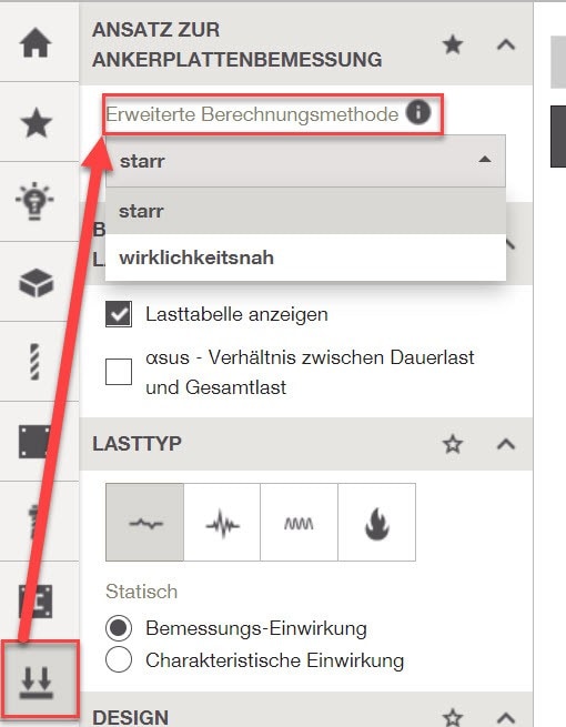

Ist ein Dübelnachweis auch ohne erweiterte Ankerplattenberechnung möglich?

Sehr geehrter Herr Liebrand,
In Profis Engineering kann die Dübelbemessung im Beton über 2 Ansätze der Ankerplattenbemessung durchgeführt werden. Auf der einen Seite, die von Ihnen angesprochene erweiterte Ankerplattenbemessung („wirklichkeitsnah“), so werden neben den Dübeln zusätzlich der komplette Fußpunkt bemessen. Auf der anderen Seite wird bei der „starren“ Methode lediglich der Dübel betrachtet.
Diese entsprechende Methode kann im Bereich „Einwirkungen/Berechnungsmethode“ geändert werden, wie im Screenshot zu sehen.
