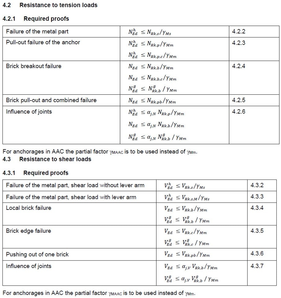

Ich habe mit dem HILTI-Programm einen Dübelnachweis für eine Verankerung im Mauewerk erstellt. Ist damit auch der Nachweis für Herausziehen eines einzelnen Mauerziegels erfüllt? (hier: 4x HIT HY 270 mit HAS U A4 M12 + HIT-SC18x50+18x85 im Vollstein aus Ziegel Mz2DF 12 N/mm² 115/113/240 Läuferverband verputzes MW 20mm 1000N/mm²)

Im Mauerwerksmodul in Profis Engineering werden die Nachweise entsprechend der TR054 geführt. Hierzu zählt auch der Nachweis für das Herausziehen eines einzelnen Steines (Brick breakout failure). Die einzelnen Nachweise für Zug- und Querbeanspruchung der TR054 finden Sie im Anhang.
