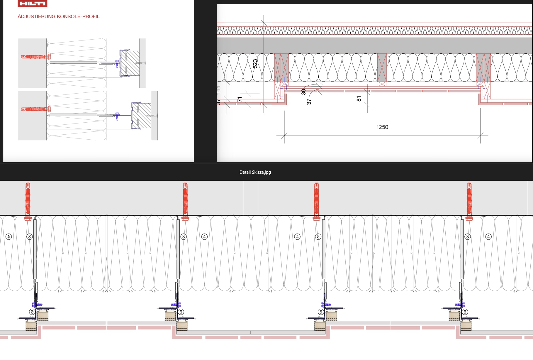

Ich arbeite an einer vorgehängten, hinterlüfteten Klinker-Riemchen-Fassade auf zementgebundenen Platten, die auf Holzlatten (30–100 mm tief) montiert sind. Die Konstruktion sitzt auf einer CLT-Wand mit durchgehender 180 mm Dämmebene und stehenden Holzständern. Die Fassade soll Rücksprünge erhalten, indem die Latten unterschiedlich tief sind – z. B. von 100 mm auf 30 mm – während CLT und Ständer flach bleiben.
Ich suche nach einer einfachen und sauberen Lösung, um diese Rücksprünge zu realisieren, ohne die Ständer doppelt auszuführen, wie in einem Skizzen-Detail (angehängt) versucht. Wäre es stattdessen möglich, das Hilti-Unterkonstruktionssystem (z. B. Metallwinkel) so zu nutzen, dass es variable Tiefen mit Holzlatten ermöglicht?
Zusätzlich die Frage: Muss die Ecke des Rücksprungs (also der kleine Winkel, den die Klinker-Riemchen im Übergang zur Nischenrückwand bilden) zwingend mit einer zementgebundenen Platte hinterlegt werden? Oder ist das nicht notwendig, wenn der Klinker diesen Bereich ohnehin überdeckt und der Winkel sehr klein ist?
