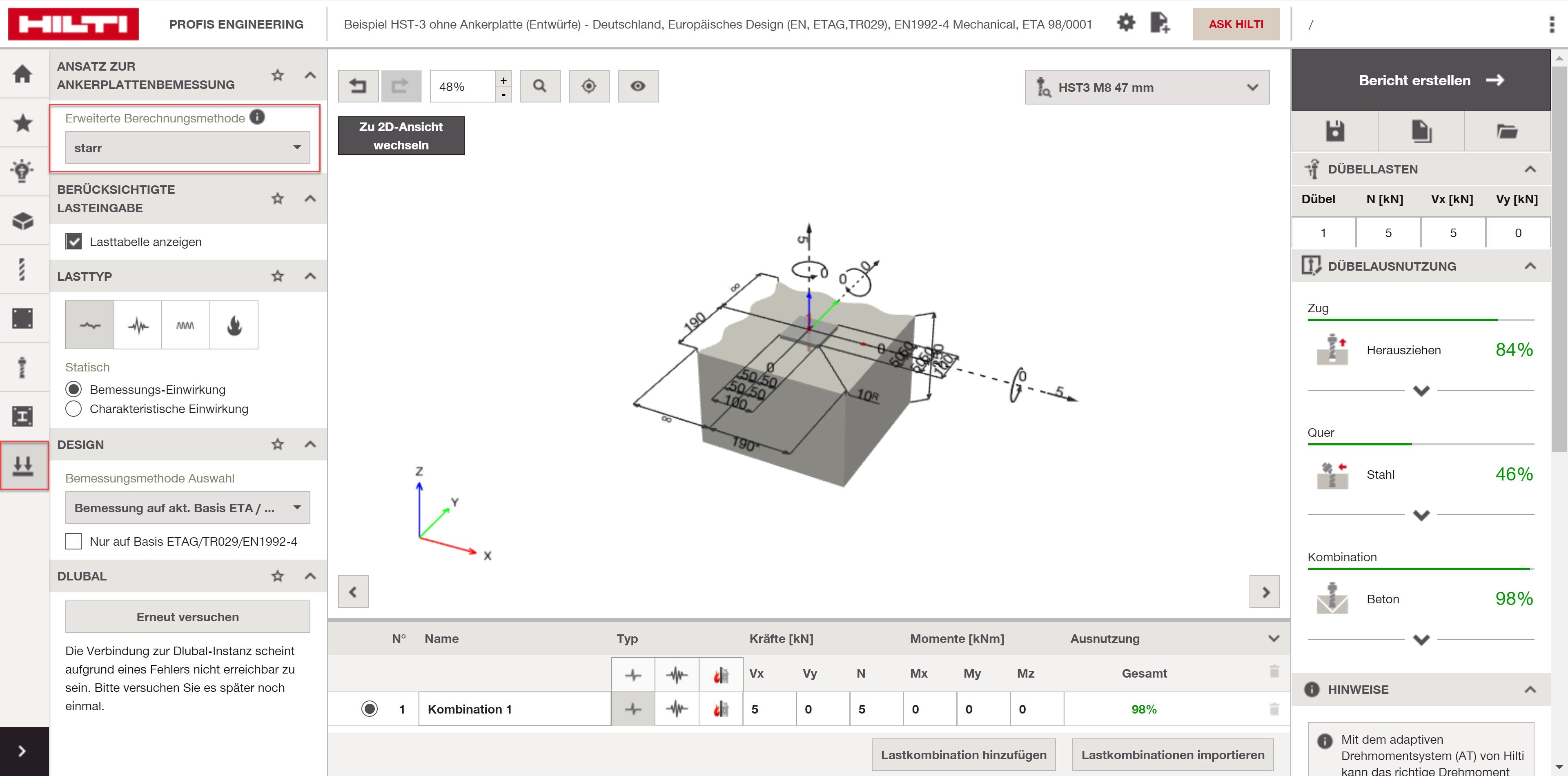

Lässt sich ein Einzeldübel HST3, M8 unter Zug und Querkraft ohne Ankerplattenbemessung bemessen? Es handelt sich um einen Holzbauanschluss mit einem Simpson Winkelverbinder, der nicht zusätzlich bemessen werden soll. Die Bemessung der Ankerplatte lässt sich jedoch aus meiner Sicht nicht ausschalten.

In PROFIS Engineering besteht die Möglichkeit eine wirklichkeitsnahe Ankerplattenbemessung durchzuführen, um zu überprüfen, ob die Ankerplatte biegeweich ist. Zusätzlich dazu kann die Berechnungsmethode auf der linken Seite unter dem Reiter "Einwirkungen/Berechnungsmethode" auf "starr" umgestellt werden, sodass keine Ankerplattenbemessung erfolgt. In den globalen Einstellungen können Sie zudem Ihren Standardfall bei neuen Projektdateien definieren. Entweder Sie starten immer mit einer starren oder einer wirklichkeitsnahen Ankerplattenbemessung oder Sie werden beim Erstellen einer neuen Projektdatei gefragt, welche Berechnungsmethode Sie zugrunde legen möchten.
Wenn die "starre" Bemessungsmethode ausgewählt worden ist, besteht zusätzlich die Möglichkeit, dass ein Einzeldübel auch vollständig ohne Ankerplatte nachgewiesen wird.
