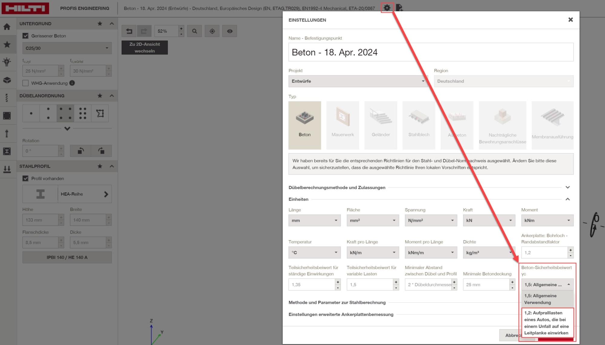

Wie kann ich eine außergewöhnliche Last in PROFIS Engineering berücksichtigen. Gibt es eine Möglichkeit den Teilsicherhitsbeiwert zu bearbeiten?
Anprall,Gabelstapler,außergewöhnlich
Sehr geehrter Herr Heinelt,
In Profis Engineering kann der Sicherheitsbeiwert innerhalb der Bemessung geändert werden. Es kann zwischen der ständigen und vorübergehenden Situation (allgemeine Verwendung: γc = 1,5) und der außergewöhnlichen Bemessungssituation (Aufpralllasten eines Autos: γc = 1,2) gewählt werden.
Die Einstellung können Sie innerhalb der Bemessung über das kleine Zahnrad ändern. Im Bereich der Einheiten ist der Beton-Sicherheitsbeiwert γc zu finden (siehe Screenshot).
