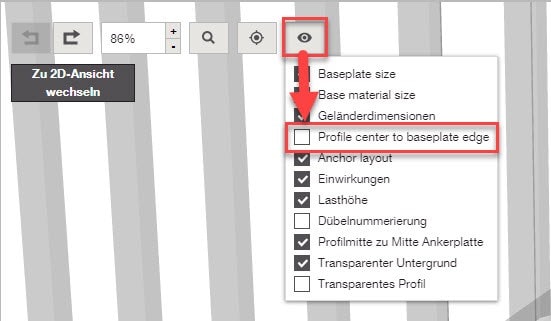

Geländerbefestigungsnachweis : Wie kann der Abstand von Doppel-Flachstahlpfosten in der Software-Eingabe geändert werden ?
Doppelflachstahl,Abmessungen
Veröffentlicht von HILTI Ingenieurberatungover 3 years ago
Sehr geehrter Herr Hofmann,
Der Achsabstand der beiden Flachstähle lässt sich über das Programm ändern. Die Option bzw. die Maßkette hierzu muss in Ihrem Fall zunächst aber aktiviert werden. Diese Option kann über das kleine Auge aktiviert werden. Wie auch in Screenshot zu sehen, kann nun die Option „Profile center to baseplate edge“ aktiviert werden. Nun sollte die entsprechende Maßkette zur Auswahl stehen und Sie können den Abstand der Pfosten anpassen.
