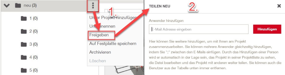

An größeren Projekten arbeiten manchmal mehrere Kollegen gleichzeitig. Wie man ein geteiltes Firmenprojekt erstellen kann ist klar. Aber wie haben alle Kollegen auch Zugriff?
Profis Engineering,Frimenprojekt
Veröffentlicht von HILTI Ingenieurberatungover 3 years ago
Sehr geehrte Frau Lehmann,
In Profis Engineering können (geteilte Firmen-) Projekte erstellt werden, welche mit anderen Personen geteilt werden können. So können mehrere Personen auf die entsprechenden Bemessungsdateien zugreifen.
Wie im Screenshot zu sehen, können Sie das Projekt freigeben. Hierzu wird die E-Mailadresse der Personen benötigt, mit welchen das Projekt geteilt werden soll.
Es können nur Nutzer von Profis Engineering geteilte Projekte öffnen, d.h. Kollegen ohne Profis Engineering Konto können geteilte Projekte nicht einsehen.
