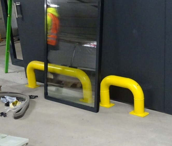

folgende Situation: auf Asphaltfläche in Tiefgarage (mehrstöckig) sollen Anfahrtsboller befestigt werden (zum Schutz von Schiebetoren)
-> hierbei wird die darunterliegende Abdichtungsebene durchbohrt
Kann man bei Hilti Hit-HY 200 von selbstabdichtend sprechen?
