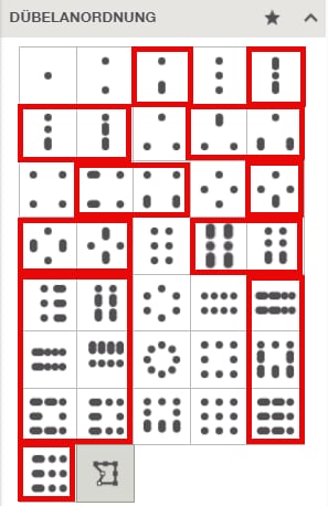

Ich kann mir nur bei der Dübelanordnung eine Möglichkeit mit Langlöchern aussuchen, aber wenn ich diese dann ein bisschen bearbeite, sind die Langlöcher weg...

Sehr geehrte Frau Castro,vielen Dank für Ihre Frage.Grundsätzlich bietet unser Bemessungsprogramm Profis Engineering eine Variation von Dübelanordnungen mit Langlöchern. Diese Varianten können allerdings nicht in der 3D Ansicht weiter angepasst werden. Eine Übersicht der vorkonfigurierten Dübelanordnungen mit Langlöchern finden Sie im beigefügten Screenshot.Für Rückfragen stehen wir Ihnen gerne hier oder auch unter unserer E-Mailadresse Planer-Support@hilti.com zur Verfügung.Mit freundlichen GrüßenIhre Hilti IngenieurberatungBitte beachten Sie: Auf diese Antwort finden unsere Besonderen Bedingungen der Hilti Deutschland AG für die technische Beratung Anwendung.

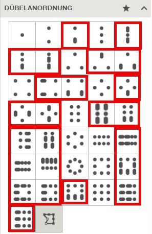

Vielen Dank für die Antwort. Leider habe ich noch den Zweifel: Wie könnte ich 4 Langlöcher anordnen?
diese Frage bedarf der weiteren Bearbeitung durch unsere Experten. Wir bitten Sie, uns weitere Details an unsere technische Abteilung zu senden: planer-support@hilti.com
