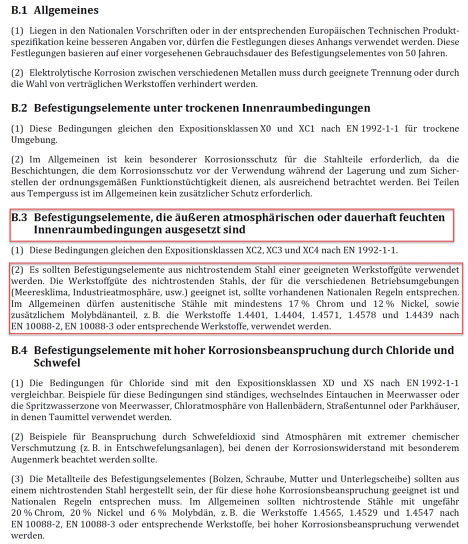

Bei einem BV soll eine Stahl-UK für eine Musterfassade hergestellt werden. Diese soll max. 2-3 Jahre stehen bleiben. sind hier galvanisch verzinkte Ankerstangen zulässig? Der Einbauort ist nicht trockenen Innenräumen zuzuordnen.

Eine Vorgabe welcher Stahl für Ihre Befestigung verwendet werden soll, hängt von den vorhandenen Umgebungsbedingungen ab. Die DIN EN 1992-4 liefert in Kombination mit der DIN EN 1992-1-1 Informationen, welche Stahlgüte bei welchen Umgebungsbedingungen verwendet werden sollte (siehe Screenshot).
In Ihrem Fall, des nicht trockenen Innenraumes sollten Befestigungselemente aus nichtrostendem Stahl verwendet werden. Somit sollten galvanisch Verankerungsmittel in Ihrem Fall keine Anwendung finden.
