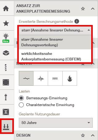

Lässt sich eine Verankerung im Stahlbeton auch für den HRD-H 10 - Anker mit der Hilti Bemessungsoftware durchführen? In meiner Version ließ sich der Anker nicht auswählen, in einer mir vorliegenden statischen Berechnung aber schon.
Veröffentlicht von Christina Brucker9 months ago
In der mir vorliegenden Bemessungsoftware von Hilti lässt sich der HRD-H 10 -Anker nicht für die Verankerung im Stahlbeton auswählen. Ich möchte eine Vergleichsberechnung zu einer mir vorliegenden statischen Berechnung durchführen, bei der der Anker in der Bemessungssoftware von Hilti statisch nachgewiesen wurde.
HRD-H 10 - Anker,Befestigung im Stahlbeton

Die Auswahl der geeigneten Dübel ist unter anderem von verschiedenen zuvor gewählten Parametern abhängig (z. B. Lastarten, Einbausituation usw.). Ein häufiger Grund dafür, dass nur eine eingeschränkte Anzahl an Dübeln angezeigt wird, liegt darin, dass versehentlich die wirklichkeitsnahe Bemessungsmethode aktiviert wurde.
Dies kann direkt beim Öffnen des Beton-Moduls passieren (es erscheint ein entsprechendes Pop-up), lässt sich jedoch jederzeit wieder anpassen.
Bitte gehen Sie dazu wie folgt vor:
  1. Öffnen Sie den Reiter „Einwirkungen / Berechnungsmethode“.
  2. Wechseln Sie von „Wirklichkeitsnahe Ankerplattenbemessung (CBFEM)“ auf „Starr (Annahme lineare Dehnungsverteilung)“.
Sobald Sie diese Einstellung ändern, sollte der HRD wieder in der Dübel-Auswahlliste erscheinen.
Falls sich das Problem damit nicht beheben lässt, können Sie sich gerne unter Planer-Support@hilti.com bei uns melden.
Für eine schnelle Analyse wäre es ideal, wenn Sie uns einen Screenshot sowie Ihre aktuelle Datei mitschicken. So können wir am besten nachvollziehen, welcher Parameter möglicherweise die Auswahl einschränkt. Screenshot und ihre aktuelle Datei mit, dann können wir am besten nachvollziehen wo ggfs. ein Parameter eine Einschränkung verursacht.

Vielen Dank!
