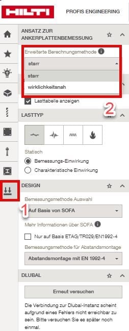

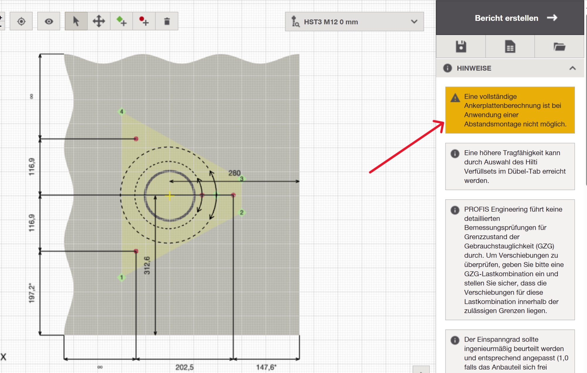

Sehr geehrter Herr Stroelin,
Wie in der von Ihnen angehangenen Datei zu erkennen ist, lässt sich die Bemessung einer Abstandsmontage in Kombination mit der wirklichkeitsnahen oder vollständigen Ankerplattenbemessung nicht durchführen. Eine Möglichkeit wäre es, die Bemessung mit einer starren Ankerplatte durchzuführen. Für die Umstellung von wirklichkeitsnaher Bemessung auf die starre Variante schauen Sie sich bitte das angehangene Bild an.
