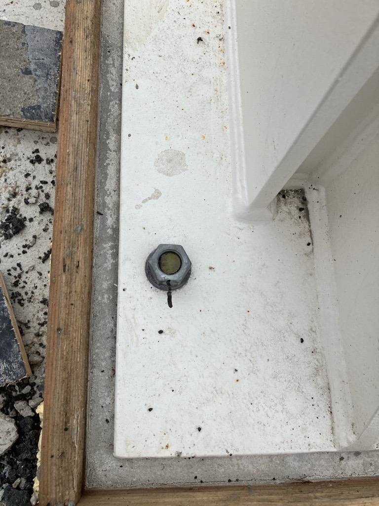

ich habe ein Problem bei der Montage, da die Mutter nicht tief genug auf die Schraube greift. Konkret bedeutet das, dass sich die Gewinde der Mutter nicht vollständig mit den Gewinden der Schraube überlappen, was zu einem unzureichenden Engriff führt.
Könnten Sie mir bitte mitteilen, wie dieses Problem behoben werden kann?

Grundsätzlich gilt, dass Dübel gemäß den Zulassungen und Montageanweisungen eingebaut werden müssen. In den Zulassungen finden sich Angaben zur (Mindest-) Verankerungstiefe und der zugehörigen maximalen Anbauteildicke. Hiermit wird unter anderem sichergestellt, dass der Mutter, welche die anliegende Ankerplatte sichert, ausreichend Gewindegänge zur Verfügung stehen, um eine optimale Lastaufnahme zu gewährleisten. Sollten diese Angaben über- beziehungsweise unterschritten werden und die Ankerplatte nicht ausreichend über die Mutter gesichert werden können, muss die Befestigung ersetzt werden.
