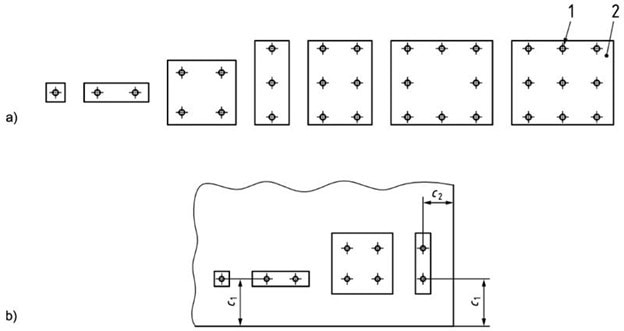

Hallo Hilti Team,
ist bei der Dübelbemessung nach EN 1992-4 grundsätzlich eine runde Ankerplatte erlaubt? Spielt hier eine Rolle, ob seismische oder nur statische Lasten wirken? Warum wird eine Fehlermeldung "Ankerplattenform nicht erlaubt" in der Profis Engineering Software nur dann angezeigt, wenn man seismische Lasten angegeben hat? Bei statischen Lasten wird die Bemessung durchgeführt.

Im EN1992-4 werden grundsätzlich nur die Anordnungen im untenstehenden Bild behandelt, alle darüberhinausgehenden Anordnungen bzw. Ankerplattengeometrien sind streng genommen nicht über den Eurocode abgedeckt. Somit sind auch runde Ankerplatten hier nicht enthalten.
Eine runde Ankerplatte mit einer statischen Belastung oder einer Brandlast werden in Kombination mit einer der hier abgebildeten Dübelanordnungen wird in PROFIS Engineering ohne weitere Einschränkungen analog zum EN1992-4 bemessen, da dies durch jahrelange Baupraxis validiert worden ist. Im seismischen Lastfall hingegen ist das Verhalten der Dübel nicht ausreichend untersucht, sodass in diesem Fall strikt der Eurocode Anwendung findet und runde Ankerplatten kategorisch ausgeschlossen werden.
