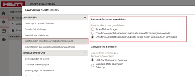

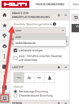

Wo kann ich einstellen, dass die Platte als starr gerechnet wird und nicht anhand einer FEM-Berechnung?

In PROFIS Engineering können Sie bei vorhandenen Befestigungen im Beton den Ansatz der Ankerplattenbemessung im Bereich der Einwirkungen und Berechnungsmethoden ändern. So können Sie die Berechnungsmethode zwischen „starr“ und „wirklichkeitsnah“ ändern.
Für neue Befestigungen können Sie zudem in den globalen Einstellungen wählen, ob Sie automatisch immer die starre oder wirklichkeitsnahe Bemessungsmethode verwenden möchten oder bei jeder neuen Projektdatei anfangs gefragt werden, welche Option verwendet werden soll. Diese Einstellung kann im Nachhinein immer unter Optionen -> erweiterte Ankerplattenbemessung geändert werden.
