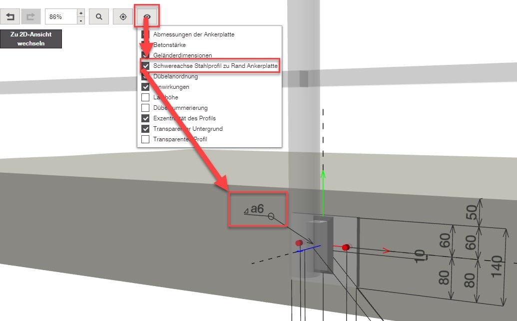

Hallo HILTI Team,
im Bericht zur Berechnung eines Geländers ist eine Schweißnaht a6 angegeben.
Wo kann man die Stärke der Schweißnaht im PROFIS Engineering festlegen/ anpassen?

Sehr geehrter Herr Jatzke,
Im Geländermodul in Profis Engineering kann die Schweißnaht an der Ankerplatte des Geländers angepasst werden. Diese Option kann im 3D-Modell angepasst werden, unter Umständen wird diese Option in Ihrem Fall nicht angezeigt. Hierzu muss, wie im Screenshot zu sehen, die Option „Schwereachse Stahlprofil zu Rand Ankerplatte“ aktiv sein. So wird die Dicke des Schweißnahte angezeigt und kann bei Bedarf angepasst werden.
