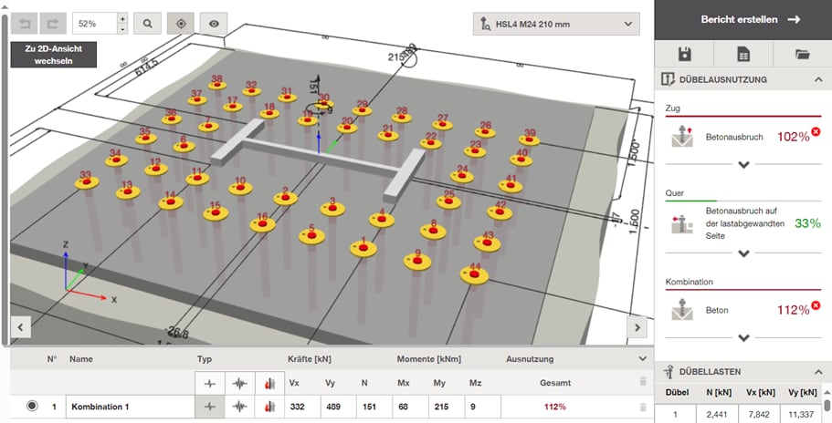

Ich arbeite derzeit an der Berechnung eines Anprallträgers und bin bei der Berechnung der Bolzen auf einige Probleme getroffen. Der Träger ist über Schrauben mit dem Widerlager verbunden, wie in der folgenden Abbildung ( Picture 2 ) zu sehen ist.
Bei der Verwendung der Software zur Bemessung der Schrauben auf der Grundlage der angegebenen Kräfte ist es mir nicht gelungen, eine angemessene Anzahl von Schrauben zu finden. Trotz mehrerer Versuche stimmen die Ergebnisse nicht mit dem auf dem Bild ( Picture 3 ) gezeigten gewünschten Ergebnis überein.
Könnten Sie mir bitte helfen, die Schrauben zu überprüfen? Ich wäre Ihnen für jede Hilfe oder Vorschläge dankbar, die Sie haben, um die Konstruktion zu optimieren und die erforderliche Anzahl von Schrauben zu reduzieren.
