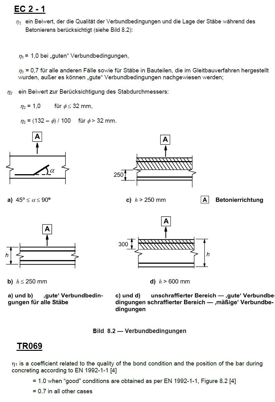

Bei der Bemessungvon nachträglichen Bewehrungsanschlüssen nach EOTA TR069 kann man auswählen, ob der Verbund gut oder schlecht ist. Diese Auswahl mach bei Eisen, die während des Betoniervorgangs im frischen Beton liegen durchaus sinn, da sich ja unterhalb von < 45° liegenden Eisen Hohlräume wärend des Verdichtens ergeben können. Bei Vorgang des nachträglichen einklebens ist dieser Effekt aber augenscheinlich nicht vorhanden. Es stellt sich nun die Frage, wieso die Möglichkeit besteht den Verbund schlecht auszuwählen?

Sehr geehrter Herr Röttgen,
Für die Bemessung von nachträglichen Bewehrungsanschlüssen nach TR069 können gute oder mäßige Verbundbedingungen angesetzt werden. Dies wird im Anschnitt 4.4 in der TR069 geregelt, welche wiederum auf den EC 2 - 1 verweist. Die entsprechenden Abschnitte aus den Normen finden Sie im Anhang.
