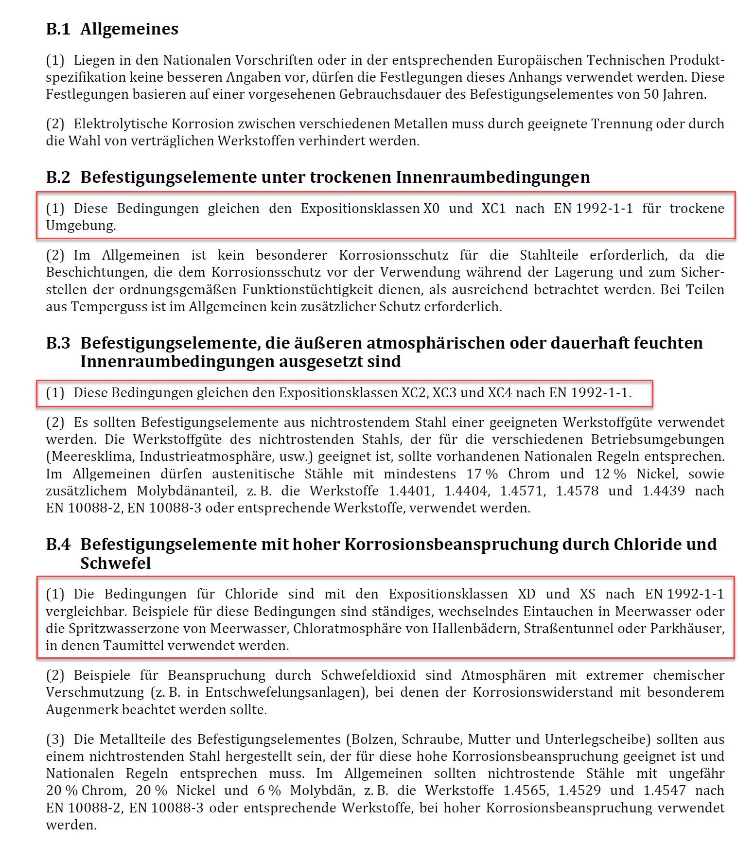

Sind die Schraubanker HUS3-I in Tiefgaragen bedenkenlos geeignet um Rohrleitungssysteme an der Decke zu installieren, oder besteht die Gefahr von Korrosion aufgrund der Umgebungsbedingungen?

Im Allgemeinen ist der Schraubanker HUS3-I ein geeignetes Befestigungsmittel für Rohrleitungssysteme. Allerdings besteht dieser aus galvanisch verzinktem Kohlenstoffstahl und darf je nach Klassifizierung der Umgebungsbedingungen nicht zum Einsatz kommen.
Die DIN EN 1992-4 liefert in Kombination mit der DIN EN 1992-1-1 Informationen, welche Stahlgüte bei welchen Umgebungsbedingungen verwendet werden sollte (siehe Screenshot).
Hierbei ordnet die DIN EN 1992-4 [1] die Expositionsklassen der DIN EN 1992-1-1 Tabelle 4.1 [2] in drei verschiedene Bereiche ein:
  1. Befestigungselemente unter trockenen Innenraumbedingungen:
    1. Expositionsklassen X0 und XC1
  2. Befestigungselemente, die äußeren atmosphärischen oder dauerhaft feuchten Innenraumbedingungen ausgesetzt sind:
    1. Expositionsklassen XC2, XC3 und XC4
  3. Befestigungselemente mit hoher Korrosionsbeanspruchung durch Chloride und Schwefel:
    1. Expositionsklassen XD und XS
Eine genaue Einstufung der Expositionsklasse Ihrer vorliegenden Tiefgarage können wir leider nicht vornehmen. Aufgrund der starken Chlorideinschleppung (Tausalze) durch Fahrzeuge sowie potentiell auftretende Feucht- und Trockenzyklen zeigt der angehangene Abschnitt aus der EN 1992-4 aber, dass die Befestigung sehr wahrscheinlich nicht im Bereich trockener Innenraumbedingungen einzuordnen ist, sodass galvanisch verzinkte Verankerungsmittel keine Anwendung finden sollten.
