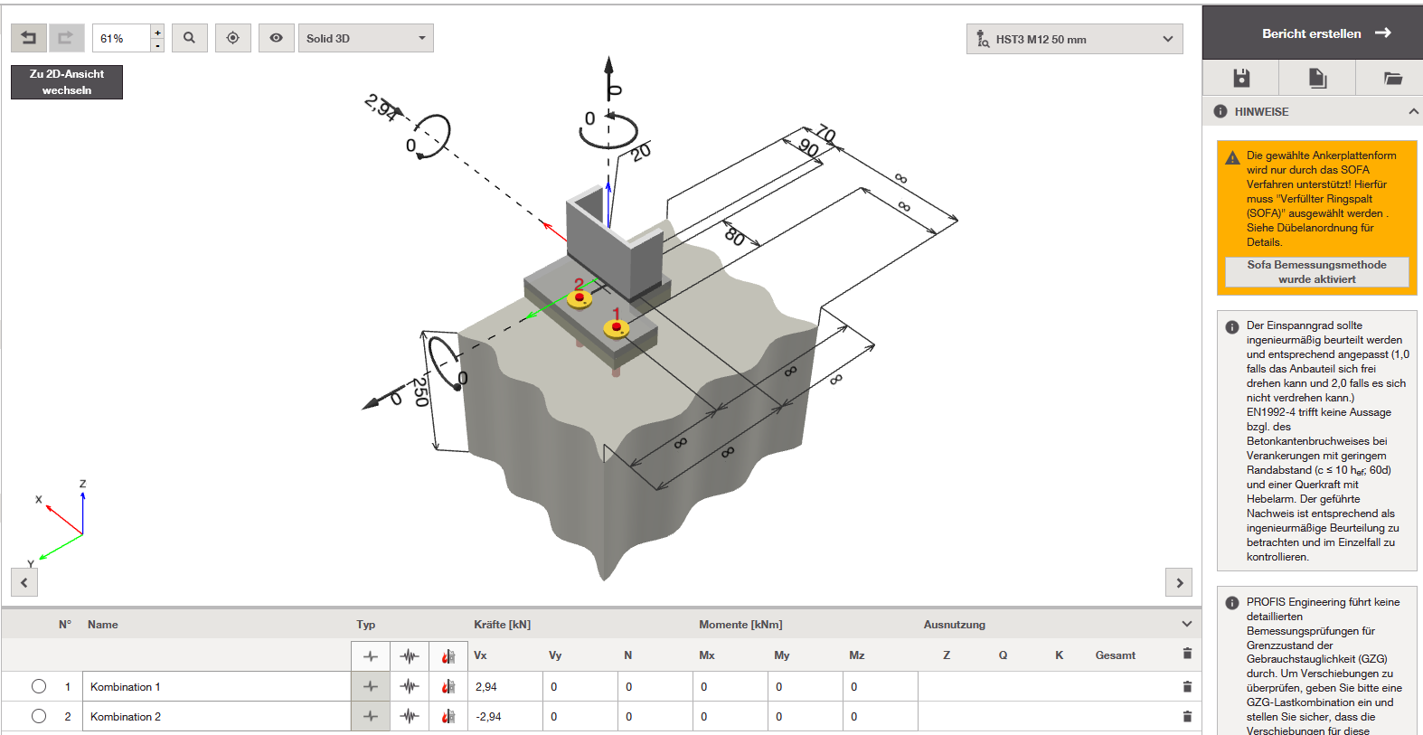

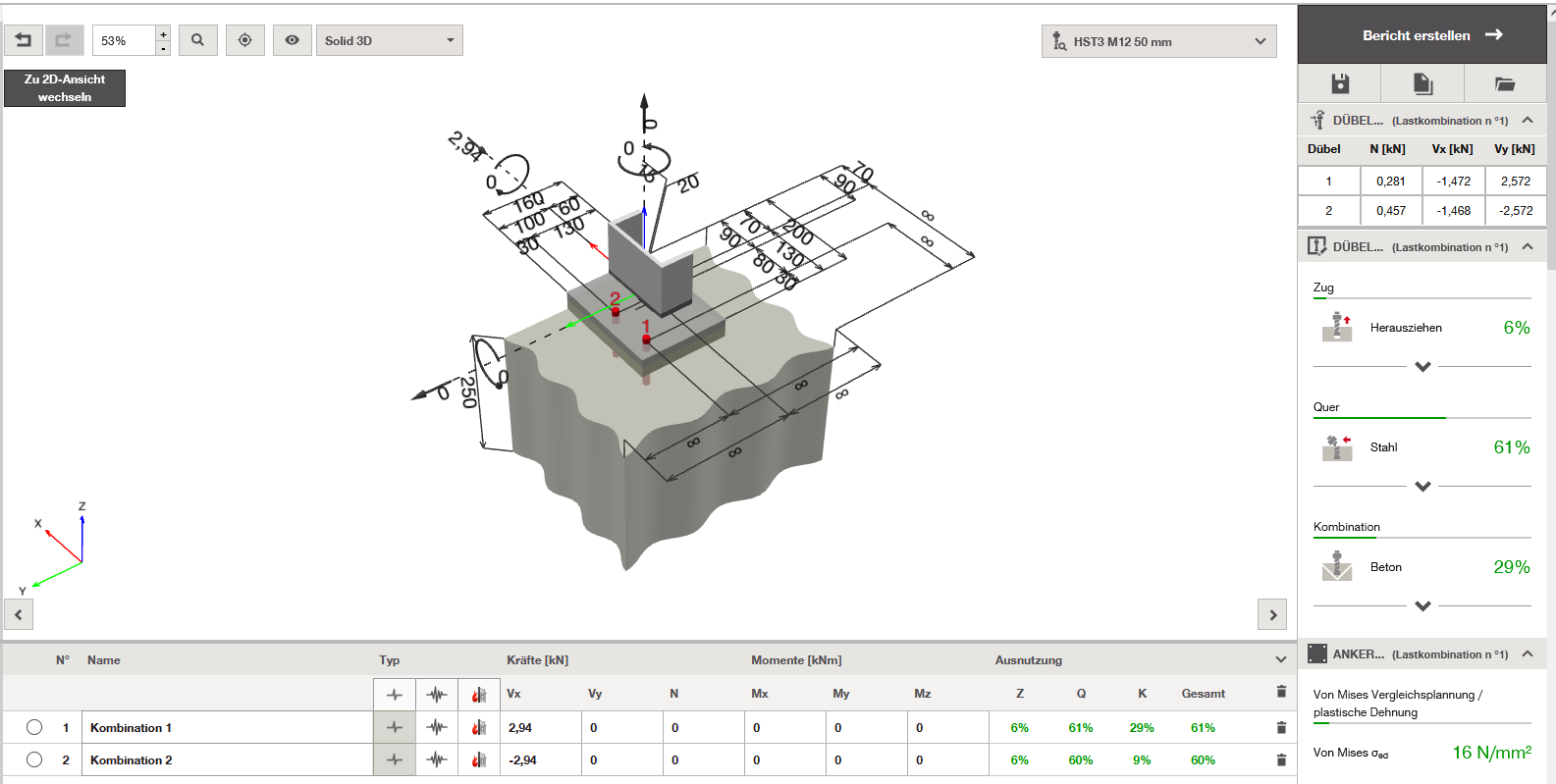

Sobald die Fussplatte mit einer Ausklinkung versehen wird, wird eine Bemessung mit verfülltem Ringspalt gefordert (siehe Screenshots im Anhang). Für die Bemessung der Anker müsste das doch egal sein?! Warum wird der verfüllte Ringspalt gefordert? Gibt es hierzu einen normativen Hintergrund/ Forderung, die man ggf. nachlesen kann?

Die Ringspaltverfüllung ist Teil des SOFA-Verfahrens (Solutions for Fastenings). Dieses Verfahren kommt zur Anwendung, wenn die Geometrie und/oder die Dübelanordnung nicht über den Eurocode abgedeckt ist. Weitere Informationen zum SOFA-Verfahren finden Sie in unseren FAQ: Was ist die "SOFA" Methode in Profis Engineering.
