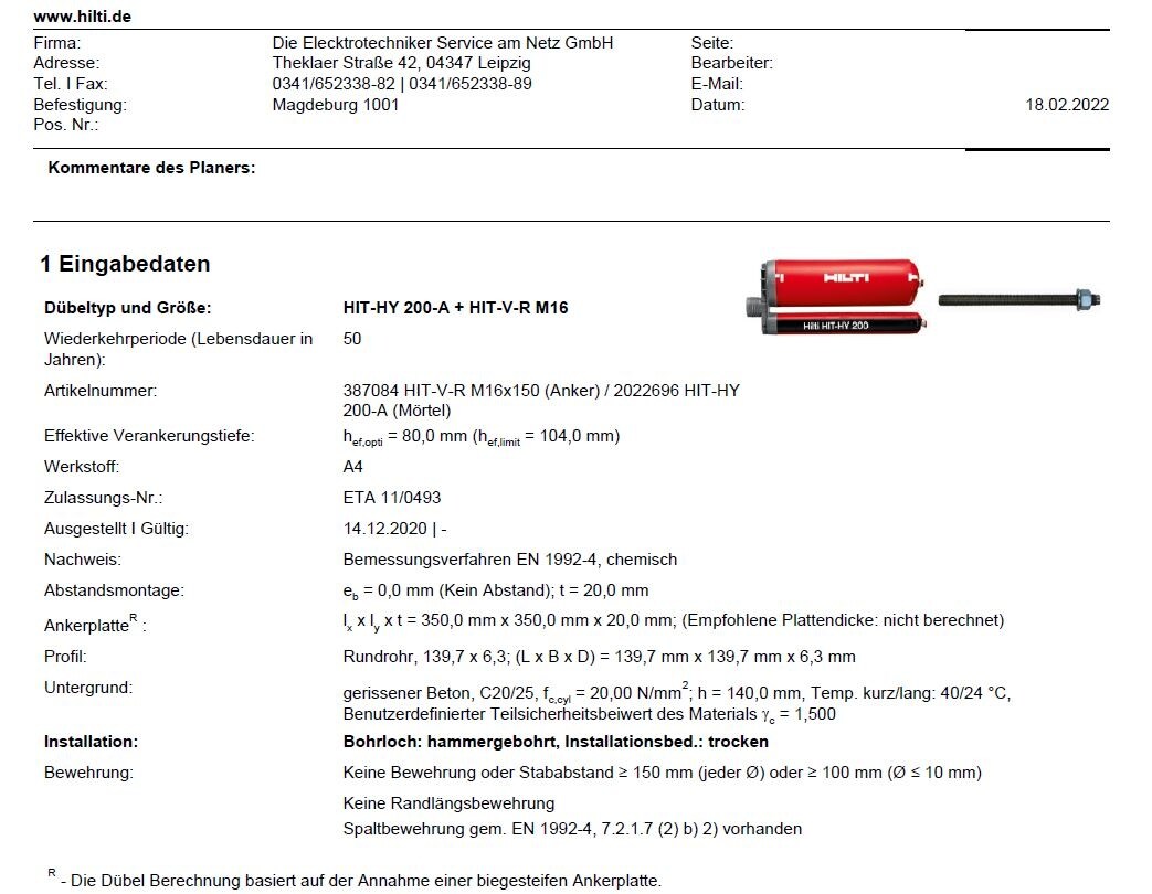

für einen Nachweis einer Ankerplatte wurde eine Dübel mit dem Typ HIT-HY 200-A + HIT-V-R M16X150 verwendet. die Dübel Berechnung ist jetzt nachzuprüfen .
ich würde wissen , welche Dübel als Äquivalent betrachtet wird ?
