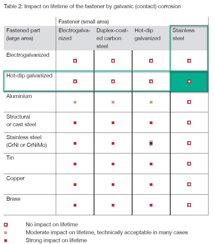

Eine Kontaktkorrosion kann bei bestimmten Kombinationen von Metallen entstehen. Großen Einfluss haben hier die verschiedenen Bezugsflächen.
In Ihrem Fall ist die Kombinationen aus einem Edelstahldübel (HAS-U A4) und einer feuerverzinkten Ankerplatte unbedenklich, wie in der angefügten Tabelle zusehen. Wäre eine getauschte Kombination vorhanden, d.h. ein feuerverzinkter Dübel mit einer Edelstahlplatten ist der Einfluss groß und es würde zu einer Kontaktkorrosion kommen.

Gilt die Beurteilung der Kontaktkorrosion analog bei einem schwarzen Stahl ohne Feuerverzinkung und eines Edelstahldübels?
Veröffentlicht von HILTI Ingenieurberatungabout 2 years ago
Sehr geehrter Herr Terehovich,
wie in der Tabelle zusehen gelten die Vorgaben analog. So besteht bei Edelstahldübel in der Regel keine Gefahr von Kontaktkorrosion.
