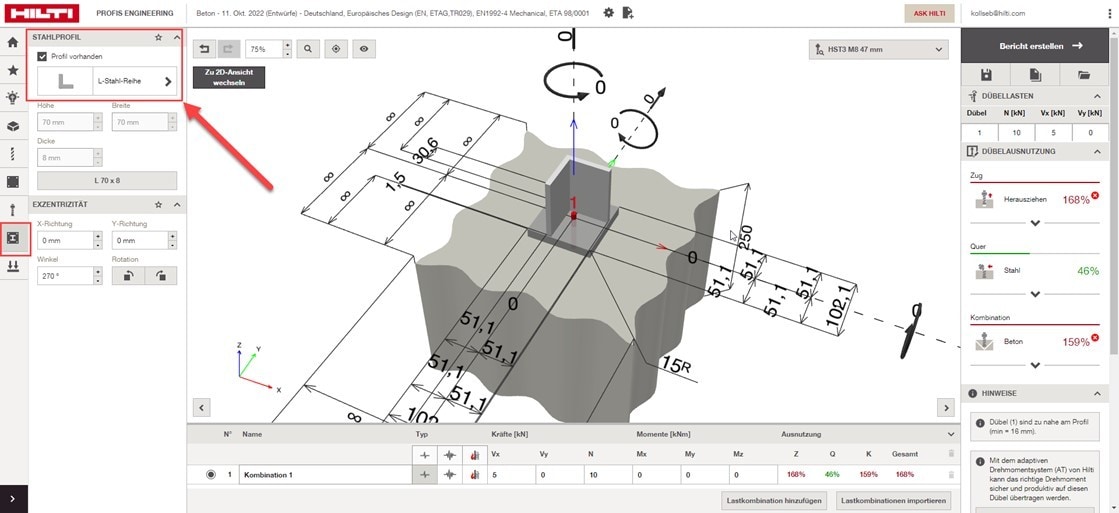

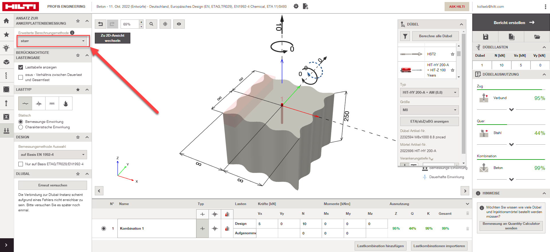

  • Die Bemessungsmethode unter dem Reiter „Einwirkungen / Berechnungsmethode“ von „wirklichkeitsnah“ auf „starr“ umstellen (siehe Screenshot Nr. 1). Anschließend kann ein vollständiger Nachweis des Einzeldübels erfolgen.
  • Fügen Sie unter dem Reiter „Ankerplatte“ eine Ankerplatte hinzu und definieren Sie diese gemäß Ihrer Vorgaben. Anschließend können Sie das Profil über den Reiter „Profil“ festlegen und die wirklichkeitsnahe Ankerplattenbemessung inkl. Dübelnachweis durchführen (siehe Screenshot Nr. 2 & 3).
