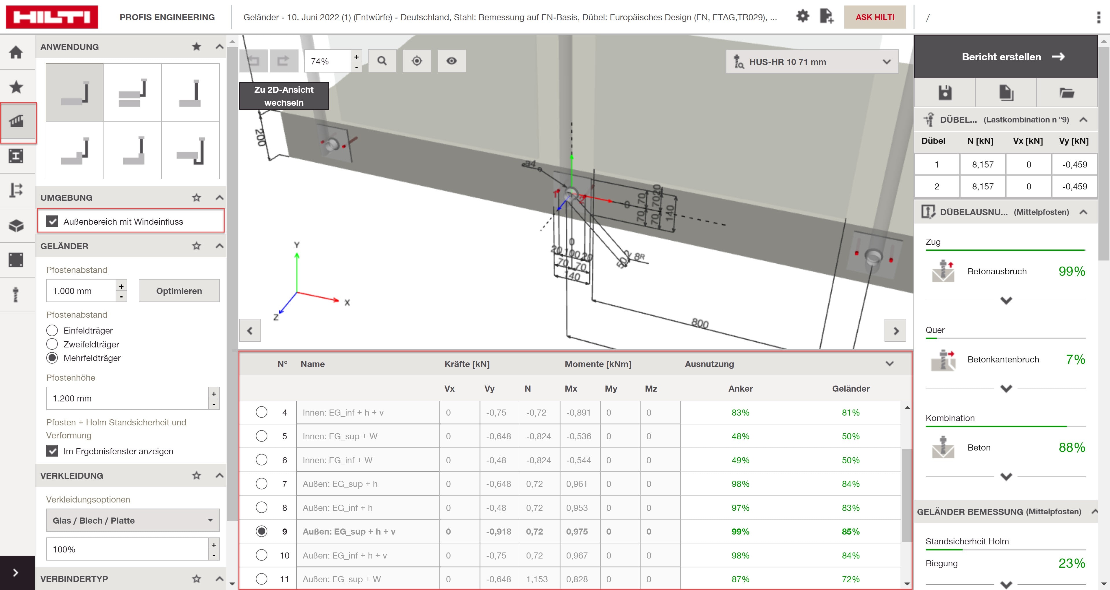

Die Geländerbemessung verändert sich nicht, wenn man die Verkleidungsfläche (%) verändert. Bei 0% kommt das gleiche Ergebnis wie bei 100%. Dadurch werden die Geländer überdimensioniert, wenn man beispielsweise nur ein Knieholmgeländer oder sogar ein Handlauf mit Pfosten nachweisen will. Können Sie hierzu bitte Hilfe bereitstellen?

Im Geländermodul in PROFIS Engineering besteht auf der linken Seite unter dem Reiter "Anwendung" die Möglichkeit den Windeinfluss für Geländer im Außenbereich zu berücksichtigen. Hierzu muss ein Haken bei "Außenbereich mit Windeinfluss" gesetzt werden (siehe Screenshot). Unter dem Reiter Lasten können Sie anschließend die genauen Windlasten, für welche das Geländer bemessen werden soll, definieren.
PROFIS Engineering überprüft bei der Geländerbemessung eine Vielzahl an Lastfällen und Lastfallkombinationen, sodass nicht zwangsläufig eine Kombination mit Windeinfluss maßgebend wird. Da das Geländermodul die Auslastungen automatisch für den maßgebenden Lastfall anzeigt, hat es den Anschein, dass der prozentuale Anteil der Verkleidungsfläche keine Auswirkung hat. Wird ein Lastfall mit Windeinfluss einzeln betrachtet, so ist aber ersichtlich, dass die Verkleidungsfläche einen großen Einfluss auf die Auslastung hat. Um alle Lastfälle in PROFIS Engineering angezeigt zu bekommen, müssen Sie in der Tabelle der Lastkombinationen im unteren Bereich des Bildes auf den kleinen Pfeil klicken. Anschließend sind alle Kombinationen inkl. der entsprechenden Auslastung sichtbar (siehe Screenshot).
