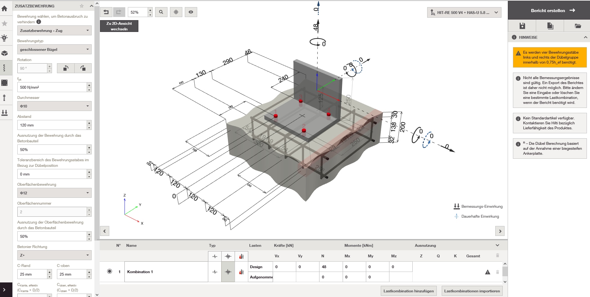

Guten Tag, Ich versuche den auf Zug beanspruchten Stahlwinkel einer aussteifenden BSP zubemessen.
Wenn die Bemessung mit einer Zugbewehrung durchgeführt werden soll bekomme ich aber immer folgende Fehlermeldung: "Es werden vier Bewehrungsstäbe links und rechts der Dübelgruppe innerhalb on 0,75h_ef benötigt."
Ich kann aber keine weitern Stäbe hinzufügen und die Bemessung kann nicht ausgeführt werden.

In Profis Engineering kann eine Zusatzbewehrung für Zug- oder Querkraft mit eingegeben werden. Sofern die von Ihnen eingegebene Zusatzbewehrung so im Bestand vorhanden ist, können die Kräfte der Dübel nicht in die Zusatzbewehrung weitergeleitet werden. Der Abstand der Zusatzbewehrung zur Dübelgruppe ist in Ihrem Fall zu groß.
Falls die Zusatzbewehrung noch nicht fix ist und geändert werden kann, empfehlen wir Ihnen den Abstand
der Bewehrung zur Dübelgruppe zu verringern, in Ihrem Fall wären es die 290 mm.
Es sollte zudem geprüft werden, ob die angesetzte Zusatzbewehrung notwendig ist, auf Basis Ihres Screenshots sollte der Nachweis auch ohne Zusatzbewehrung gelingen. Zudem sollte die Position der Dübel überprüft werden, da Dübel Nr. 3 und Nr. 4 so nicht montiert werden können.
